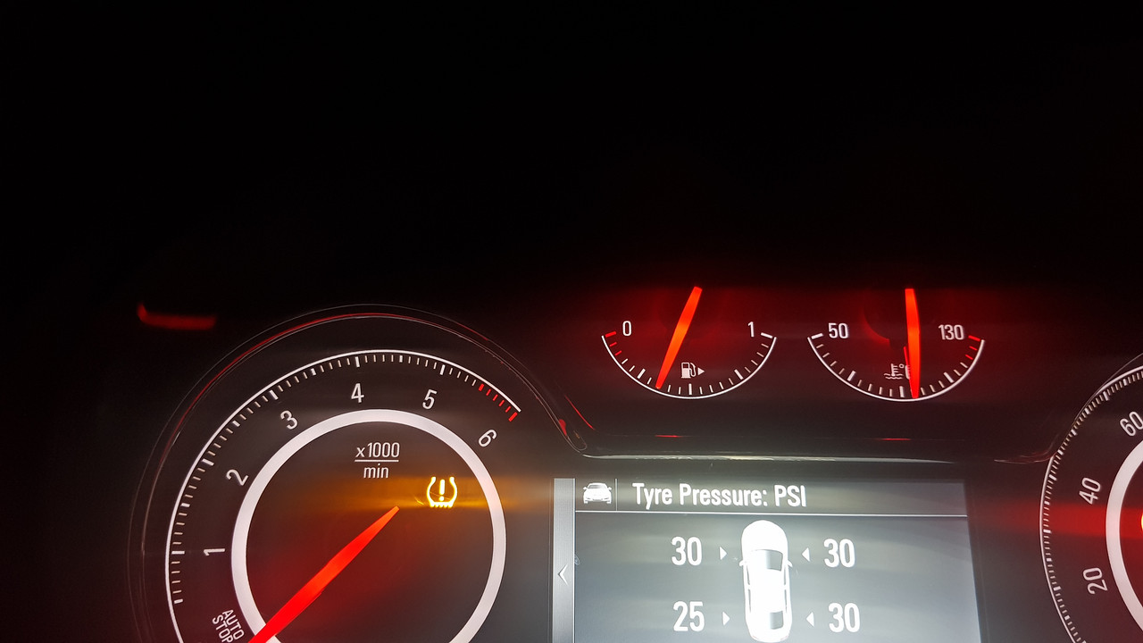

Mam pytanie czy ktoś z was spotkał się z takim problemem.
Po wymianie czujników na nowe po przejechaniu może 2 km wyskoczył błąd niskiego ciśnienia w jednym kole pozoztałe 3 koła są ok. Po sprawdzeniu ciśnienia ciśnieniomierzem wszystko jest w normie. Ten jeden odbiega od pozostałych Po przeskanowaniu op com nie mogę skasować błędu.
Ok temat ogarnięty odłączenie aku na parę minut pomogło
