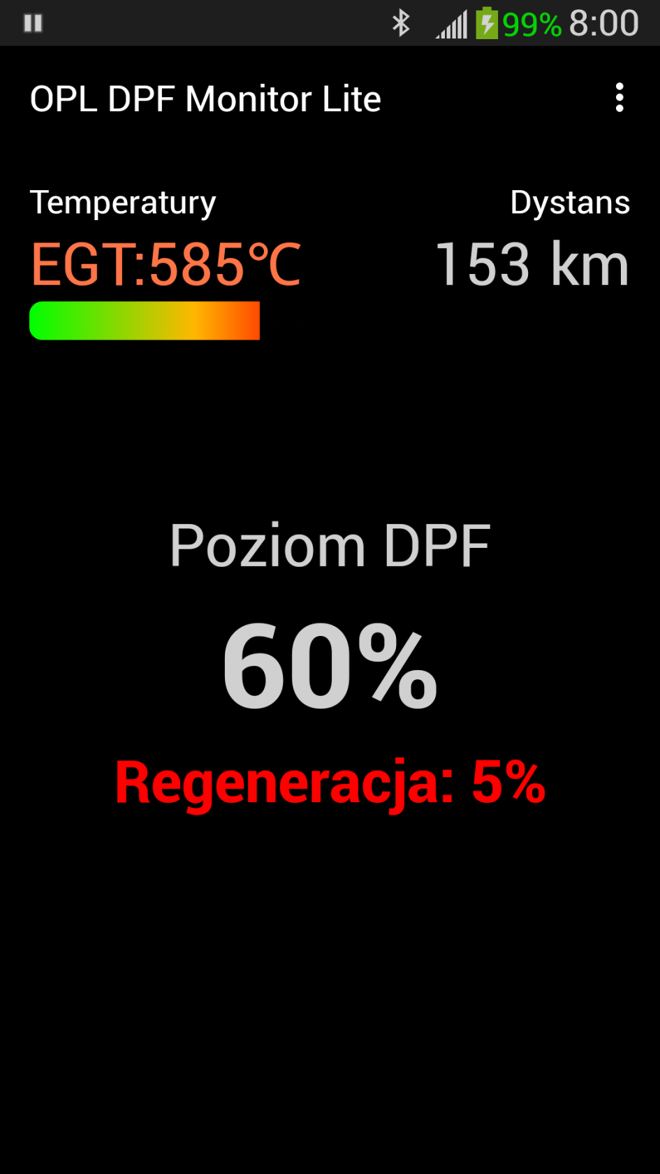

Panowie, a co powiecie na to?
Ostatnie wypalanie było w mieście https://www.insignia-club.pl/viewtopic. ... 40#p107116
Obecnie wypalanie rozpoczęło się po przejechaniu 153km. Jak widać rozpoczęło się przy 60%. Po wypalaniu poziom zapełnienia 34% (niestety wypalanie też w mieście).

No rzeczywiście mały dystans od ostatniego wypalania. I przy dość niskim poziomie napełnienia zaczął wypalać.
A powiedz w jakim ruchu ostatnio jeździłeś?
Jakie odległości od odpalenia do zgaszenia auta?
Insignia 2.0 cdti 160KM A20DTH ST 2013r

Mały przebieg niskie zapełnienie filtra i niska temperatura. Obstawiam, że któryś czujniki zaczyna szwankować.

U mnie normalnie zaczyna się wypalać przy 78% to faktycznie dziwny wynik o:o
