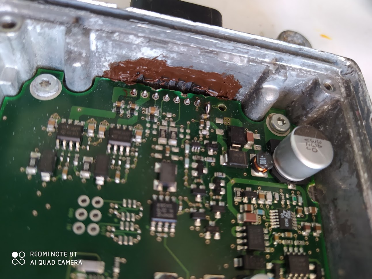

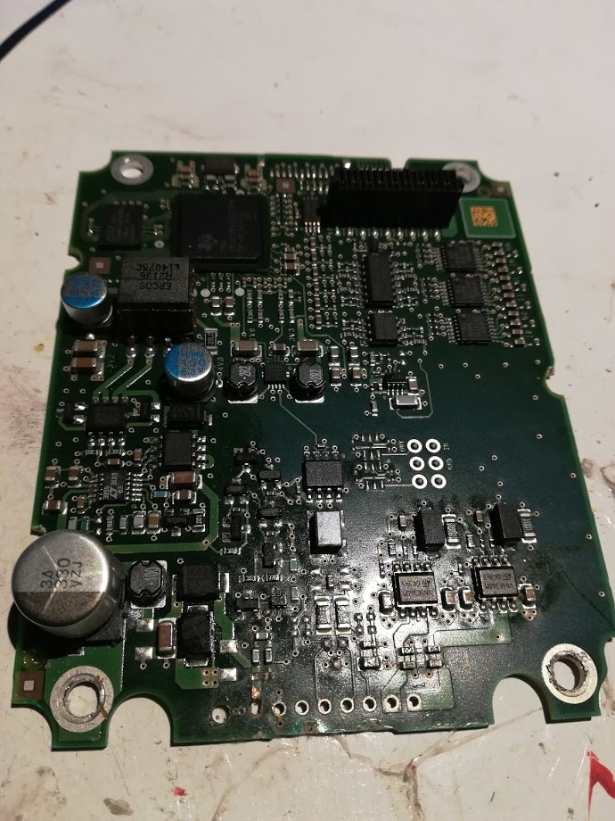

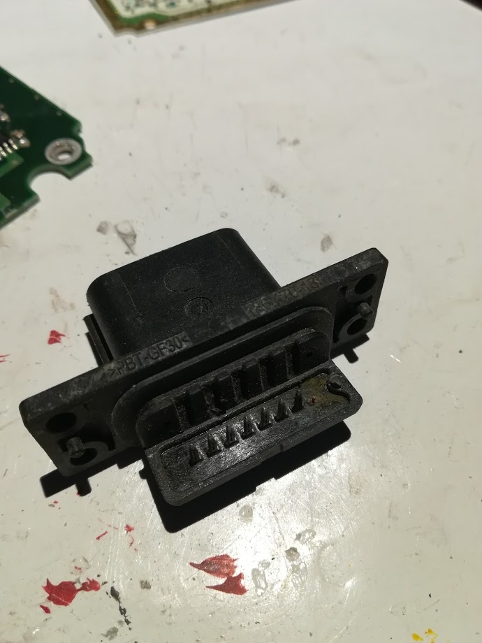

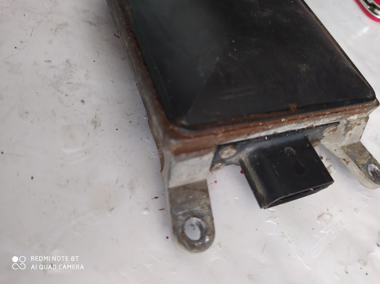

darekk pisze:
wczoraj, o 23:20
Założyłem moduły, na razie wszystko OK
Też zrobiłem januszerkę na silicon. Rozebrałem obydwa moduły. Ten pod rurą wydechową w miarę czysty, powoli zbierał się osad przy wtyku i odpowietrzniku. Drugi jak u większości uwalony pin.
Od początku.
Jakby ktoś nie wiedział jak się do tego zabrać.
Moje auto to kombi 2014r. Do demontażu wystarczy koc i nasadowa 7 krótka (idealna jest do kół od modeli RC). Nie trzeba podnosić auta.
Do otwarcia puszki pewnie trzeba było kupić rozpuszczalnik do silikonu, ale na siłe też się da śrubokrętem płaskim na narożnikach. Śruby psiknąć kontaktem i puszczają; potrzebny torx 8.
Płytka górna schodzi łatwo, dolna uszkodzona przykleiła się i pin się wyrwał z gniazda przy wyciąganiu.
Koło resztki pinu nawierciłem otwór i przylutowałem drucik taki jak przy diodach. Przylutowałem do płytki. Dodatkowo urwał się kondensator przy tym pinie i zaginął (masakra), wlutowałem jakikolwiek podobny rozmiarem z innej elektroniki.
Po założeniu błąd zniknął działa wykrywanie obiektów przy cofaniu, nie działają lusterka nie świecą. Nie podłączałem pod komputer więc nie wiem co jest grane. Czy mogły się rozprogramować. Czy jednak to moje lutowanie, czy uszkodzona płytka. Kiedyś będę u mechanika to sprawdzę
Zależy mi głównie na cofaniu i braku błędu na konsoli, więc jest ok. Teraz i tak nie ma gdzie jeździć. Wygląda nie najlepiej, ale działa.
