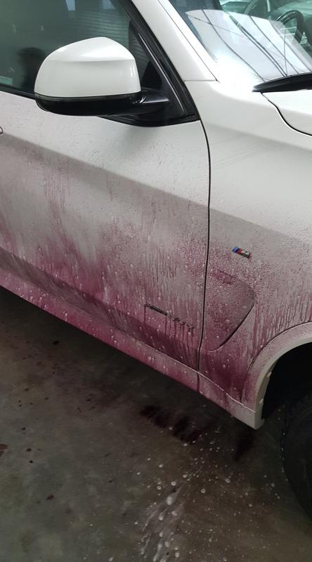

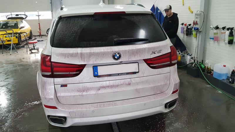

Odnośnie regularności mycia auta i aktualnych warunków, chłopaki z pewnej firmy detailingowej wystosowali krótki aczkolwiek wartościowy post, dla tych, których naprawdę lubią dbać o swoje auta.
"Klienci którzy wykonali u nas usługę, zazwyczaj dostają przypomnienie o bieżącej pielęgnacji. Często słyszymy odpowiedź "Teraz nie ma sensu bo mokro i auto i tak się ubrudzi".
Do czego prowadzi brak regularnej pielęgnacji? Możecie zobaczyć na zdjęciach. Tego typu nalotów niestety nie da się usunąć przy pomocy zwykłego mycia.Trzeba wykonać dekontaminacje chemiczną, a niekiedy musi wkroczyć glinka. Nie ważne jakie zabezpieczenie posiadasz na aucie, czy to wosk, folia, ceramika, a może lakier jest jałowy. Zasada jest prosta im rzadziej myjemy pojazd tym brud oraz inne osady mocniej przywierają się do lakieru.
Zapytacie, jak często myć auto? Wszystko zależy od użytkowania auta oraz pory roku. Ale z naszego doświadczenia wynika że raz na miesiąc lub raz na 2500km przebiegu. Warto też pamiętać aby w sezonie letnim po trasie spłukać owady w frontu pojazdu, ponieważ przetrzymanie ich na nadwoziu w upalne dni może skutkować trwałym uszkodzeniem lakieru, to samo tyczy się ptasich odchodów."
