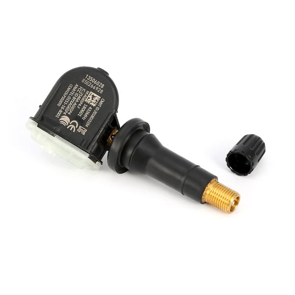

Czy ktoś z was zakładał może czujniki nr 13506028, bo z opisu wynika, że powinny działać?
