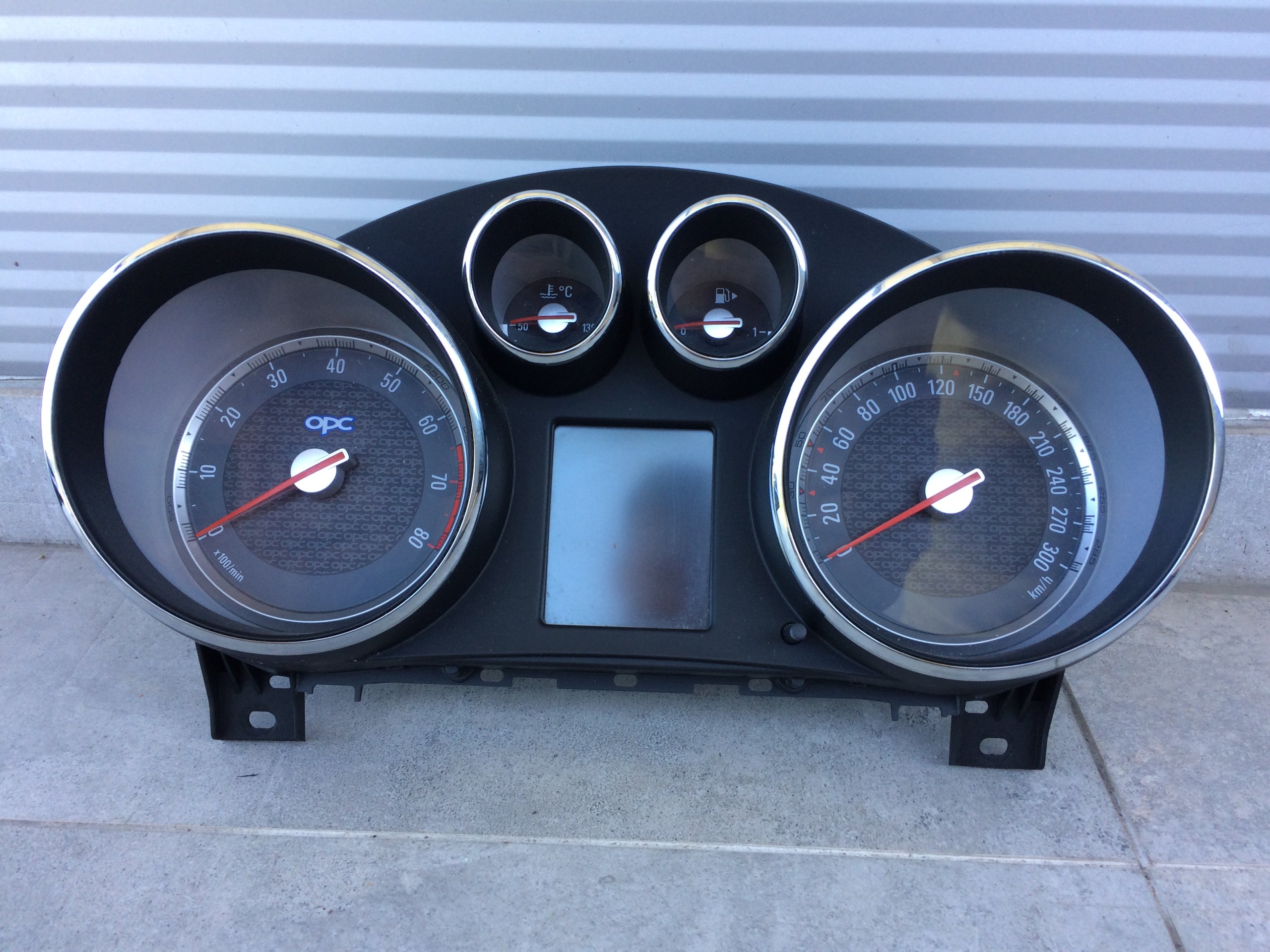

Mam auto z 2009r z wyświetlaczem:
UDC = WYŚWIETLACZ GRAFICZNY W TABLICY ZEGARÓW (MIĘDZY TARCZAMI WSKAŹNIKÓW)
Chcę go wymienić aby wmieć więcej opcji dostępnych.
Na jakie oznaczenia zwracać uwagę?
A może wystarczy (dowolny) zegar z wersji opc?
Czy zegary gdzie jest pełno napisów OPC różnią się czymś od wersji OPC unlimited?
