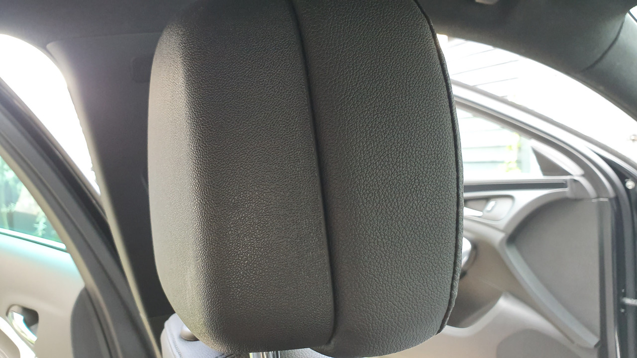

Rozepnij z tyłu poszycie oparcia i zobacz czy mechanizm do wysuwania zagłówka się nie zablokował. To są zagłówki aktywne i podczas uderzenia z tyłu dolną częścią pleców naciskamy na ten mechanizm i poprzez linkę zagłówek się wysuwa chroniąc głowę. Ale dziwne że Ci się sam rozszedł.

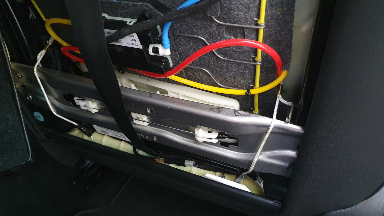

Super Obrazek udało się naprawić i wyjąć bryloczek z zagłówka ale to nie koniec. Podczas wsiadania do auta ciężarem ciała otwieram go ponownie i nie wraca do poprzedniego stanu Obrazek jestem za ciężki czy co?

Post autor: M i S i E k » 1 sie 2019, o 17:29
Znalazłem przyczynę... Pionowy pręt (żółty) od stelaża pleców wypadł z zapięcia głównego stelaża. Oparcie się zapada i przytrzymuje mechanizm aktywnego zagłówka.

Witam podepne się pod temat. Kupiłem insygnie w której poprzedni właściciel zmienił poszycia foteli na skórzane oprócz zagłówków. Moje pytanie to czy można rozdzielić zagłówek przedni bez rozbierania? Składa się on z dwóch części czyli jest to ten aktywny zagłówek, myślę kupić używkę i przełożyć tylko tą przednia część bez wyciągania, z góry dziękuję za odpowiedź pozdrawiam
