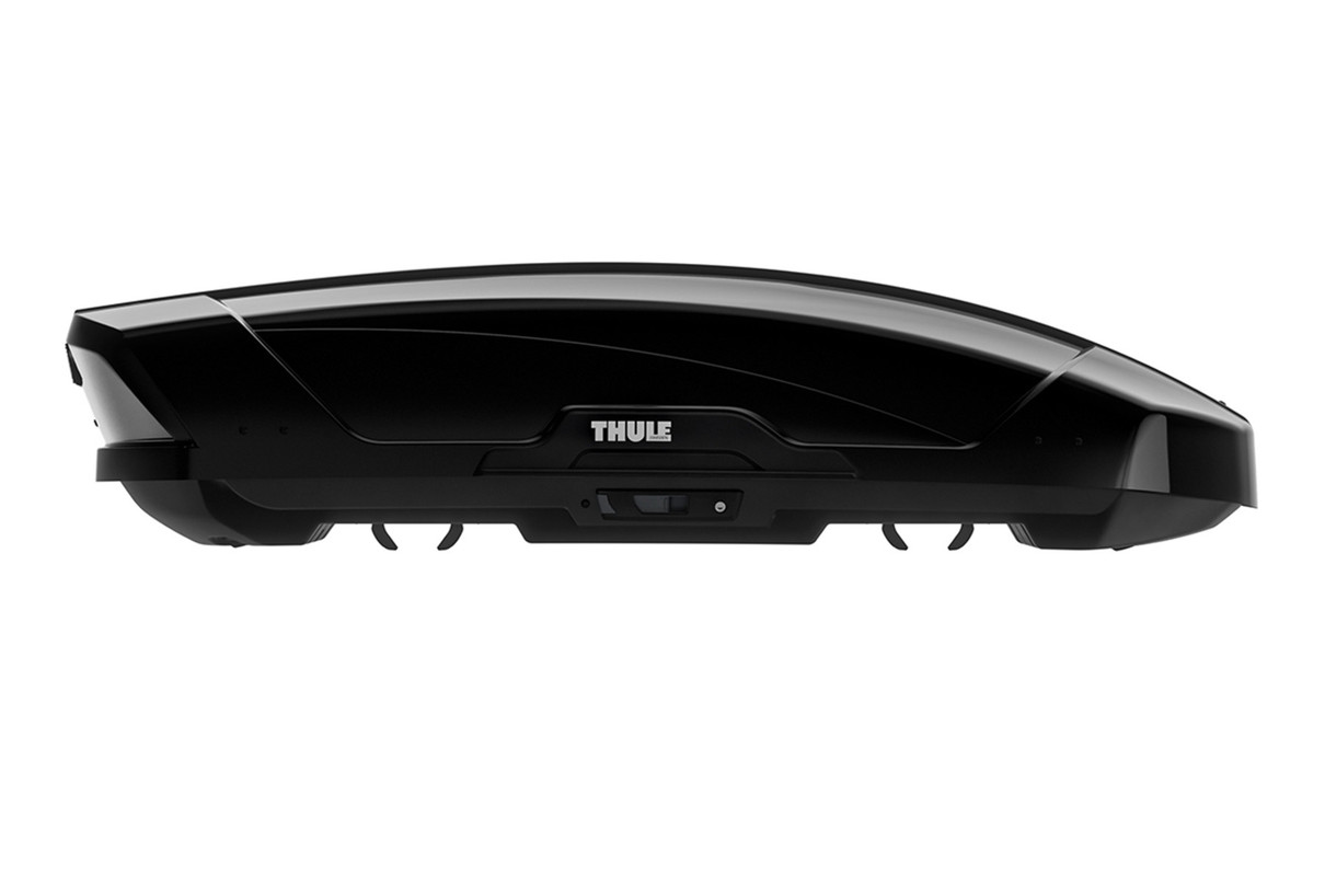

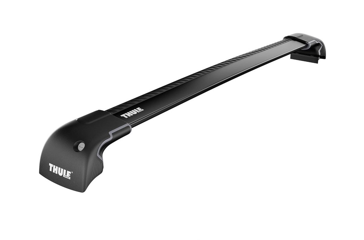

Posty: 662
Re: Bagażnik dachowy
Post autor: szymek1976 » 16 lip 2019, o 12:11
Ja zakupiłem sobie Thule WingBar Edge do tego w komplecie Thule Thule Motion XT M zobaczymy jak będzie na oko wygląda solidnie. Urlop w przyszłym miesiącu :D
dzamej
Posty: 107
Rejestracja: 3 sty 2019, o 19:15
Auto: Insignia kombi 4x4
Miasto: Wałbrzych
Post autor: dzamej » 3 sie 2019, o 13:16
Lepiej zakupić Thule wingbar edge z niższym profilem czy wingbar edge evo z wyższym?
Posty: 662
Post autor: szymek1976 » 6 sie 2019, o 15:18
To już twój wybór….jaki Ci pasuje.
Mój bagażnik po montażu wygląda tak.
Dziś był testowany odnośnie hałasu i powiem że jest spoko dopiero słychać po przekroczeniu 110km/h
