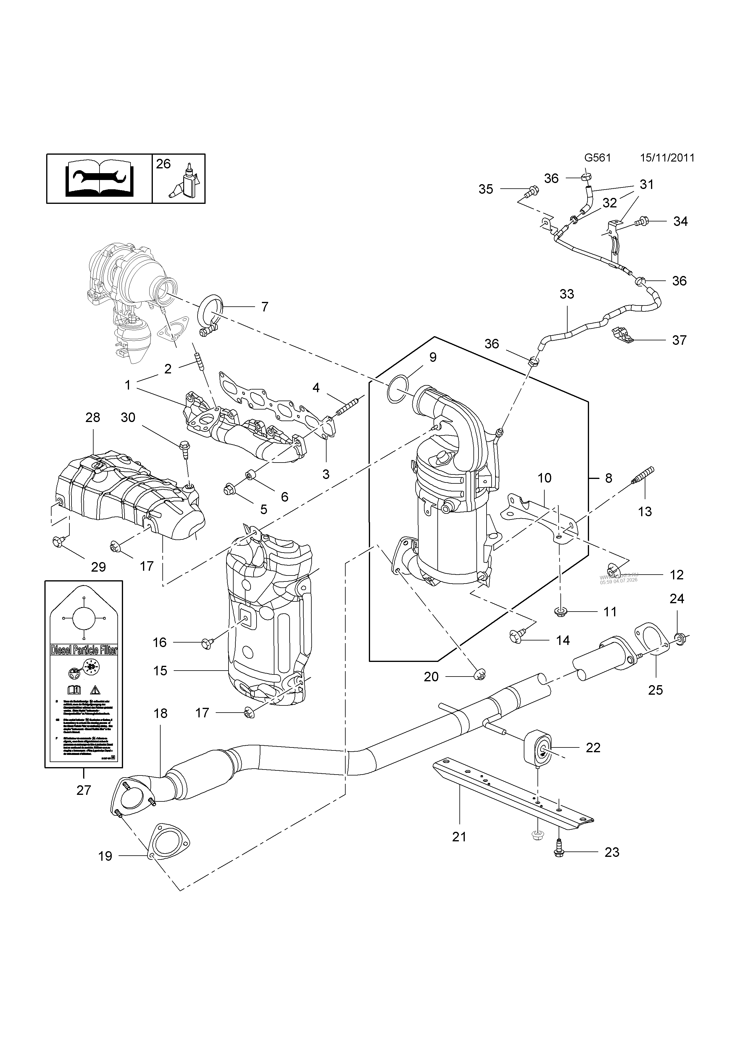

https://images.ilcats.ru/getImage.php?c ... 61800c0846
Nr 9 na rysunku uszczelka
Nr 7 to ten cybant z pod którego powinno dmuchać
