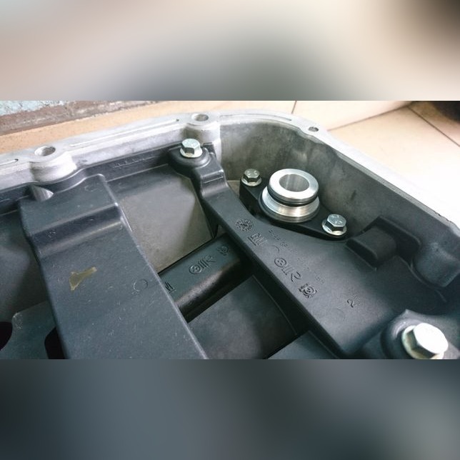

Jestem przed pierwszą wymianą oleju po zakupie auta. Poprzedni właściciel nie wymieniał ponoć uszczelki smoka i ponoć ASO mu powiedziało, że nie trzeba... Czytając forum, postanowiłem jednak ją wymienić, tylko trafiłem na temat wymiany tego na tulejkę, np. taką:
https://allegrolokalnie.pl/oferta/uszcz ... -astra-usd
Jakieś, uwagi, opinie? Czy przy okazji wymiary tego uszczelnienia, warto wymienić coś jeszcze?

Średnica wewnętrzna tego pierścienia jest dużo mniejsza niż oryginalna średnica w smoku wraz ze zwykła uszczelką. Auto-Pasja z Włocławka też zakłada tulejki, jednak wydaje mi się, że oni mają je z dużo cieńszymi ściankami i tym samym przepływem/ciśnieniem bardziej zbliżonym do oryginału. Gdzieś nawet ktoś tu albo na fb wrzucał zdjęcie.
Albo ktoś kto wymieniał niech się wypowie jak to wygląda w praktyce.
Co do samej wymiany uszczelki jak i tak bedzie miska na dole to warto odkręcić i skontrolować panewki.

To nie jest tak, że średnica wewnętrzna jest ok, tylko na zewnątrz grubiej? Tutaj coś podobnego, ale widać od spodu...
https://www.olx.pl/oferta/uszczelka-smo ... 6;promoted
Tutaj foto z Auto Pasja:

Według mnie ta uszczelka nie zda do końca egzaminu bo dolna przylga jest do d...y , wystarczy więcej uszczelnienia na misce i już pompa nie dociśnie oringu do smoka , a po drugie dlaczego ori uszczelka ma taki wysoki kołnierz ? właśnie dlatego , nie każda pompa ma też ten wymiar po długości idealny do setek mm więc j/w , ja osobiście bym nie montował tego , prędzej tą tuleje z kołnierzem przykręcanym do smoka co kosztuje 200 zeta .

Tak chodzi o tą tuleje. Ja osobiście wymieniałem już dwa razy u siebie uszczelkę smoka. Za tym drugim razem chciałem dać tuleję, ale otwory mi się nie za bardzo zgrywały i nie mogłem tego spasować, więc zrezygnowałem przy montażu na rzecz nowej uszczelki.

Tulejka jest zespawana z blaszką, całość dokręca się śrubami smoka. Jednak zdecyduję się na wymianę uszczelki, zmierzę co potrzeba i za te 40tys km wymienię na wersję stalową.
