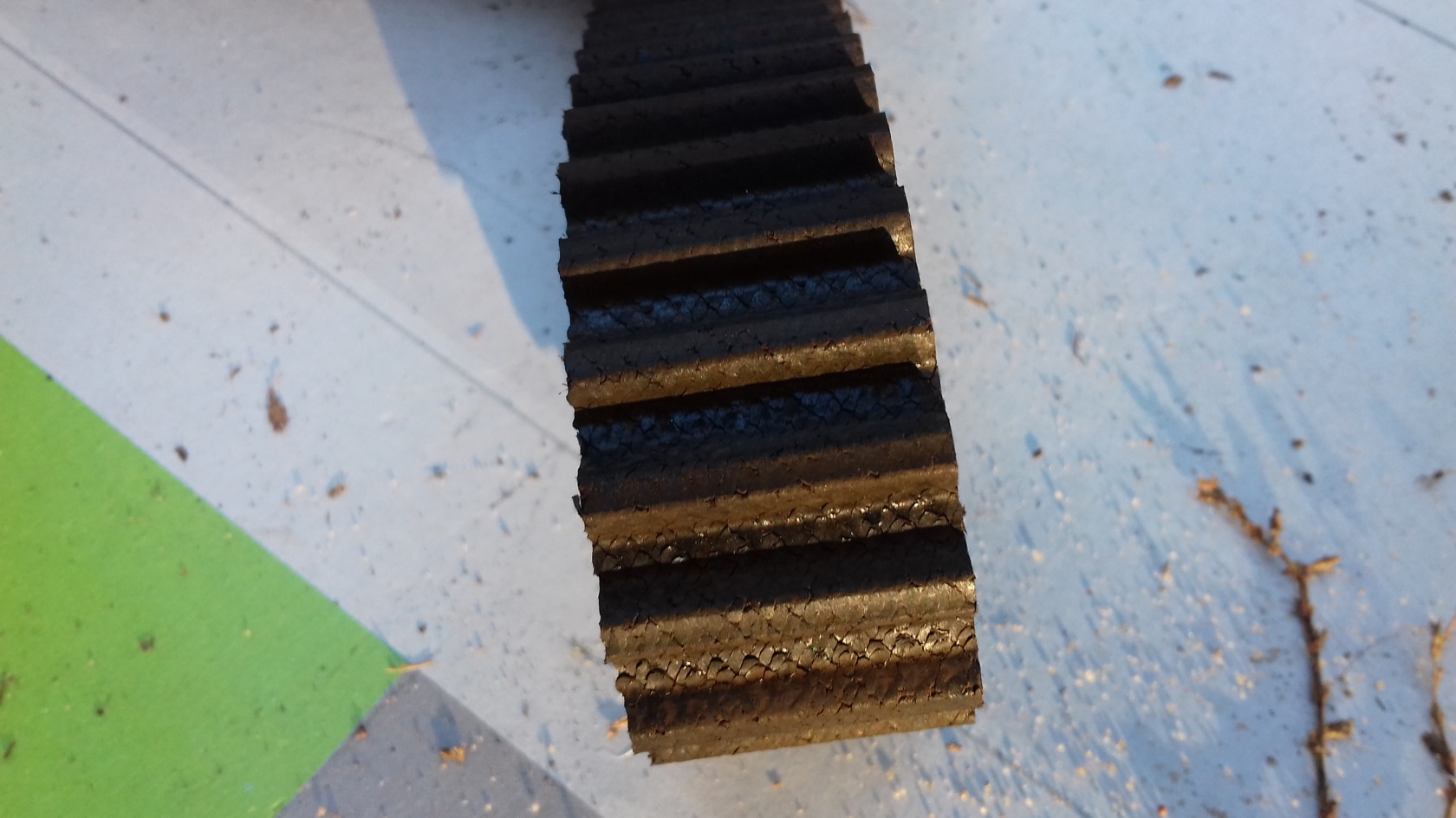

Insignia po wymianie rozrządu przy przebiegu 123 tys. km.
Tak wygląda oryginalny pasek rozrządu.
Napinacz sprawny, rolka prowadząca delikatnie spocona. Wg mnie do 150 tys. spokojnie można było śmigać. Wymienione to głowa spokojna.

Zwróćcie uwagę w jakim stanie jest pasek rozrządu. Druty wystają, wiec spory przebieg musiał się kręcić.
