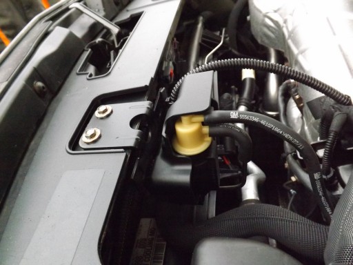

Pewnie kolega ma na myśli zawór podciśnienia od turbiny. To jest ten na pasie przednim, do którego dochodzą wężyki.

Dokładnie..... jest po prawej stronie na pasie przednim....jest gdzieś u nas na forum temat odnośnie tego zaworu
proszę
proszę
